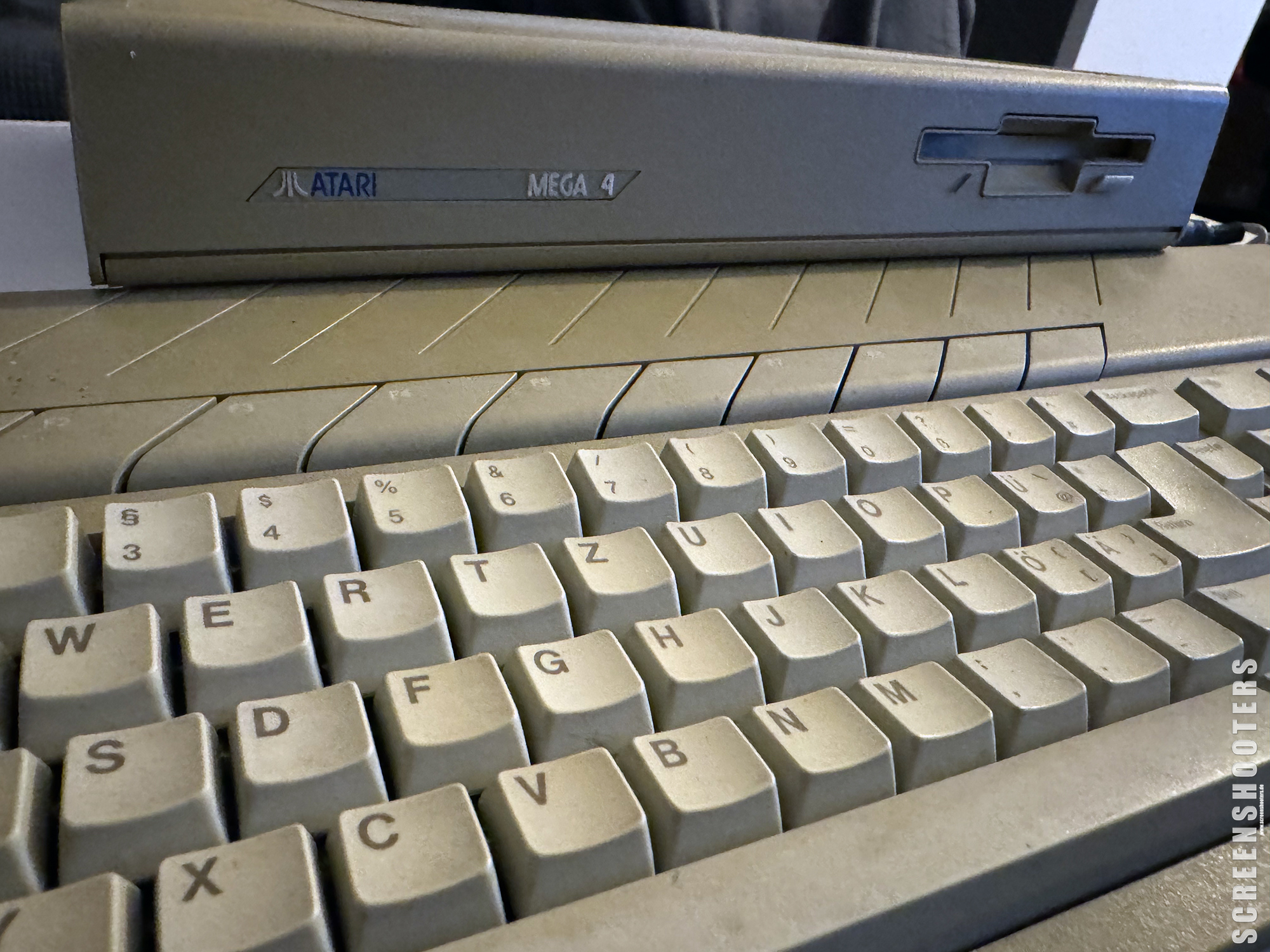

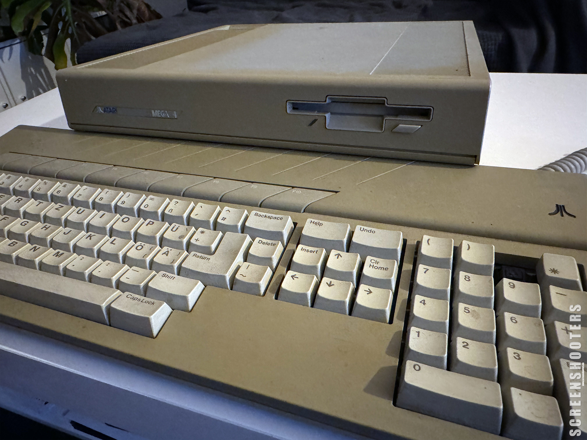

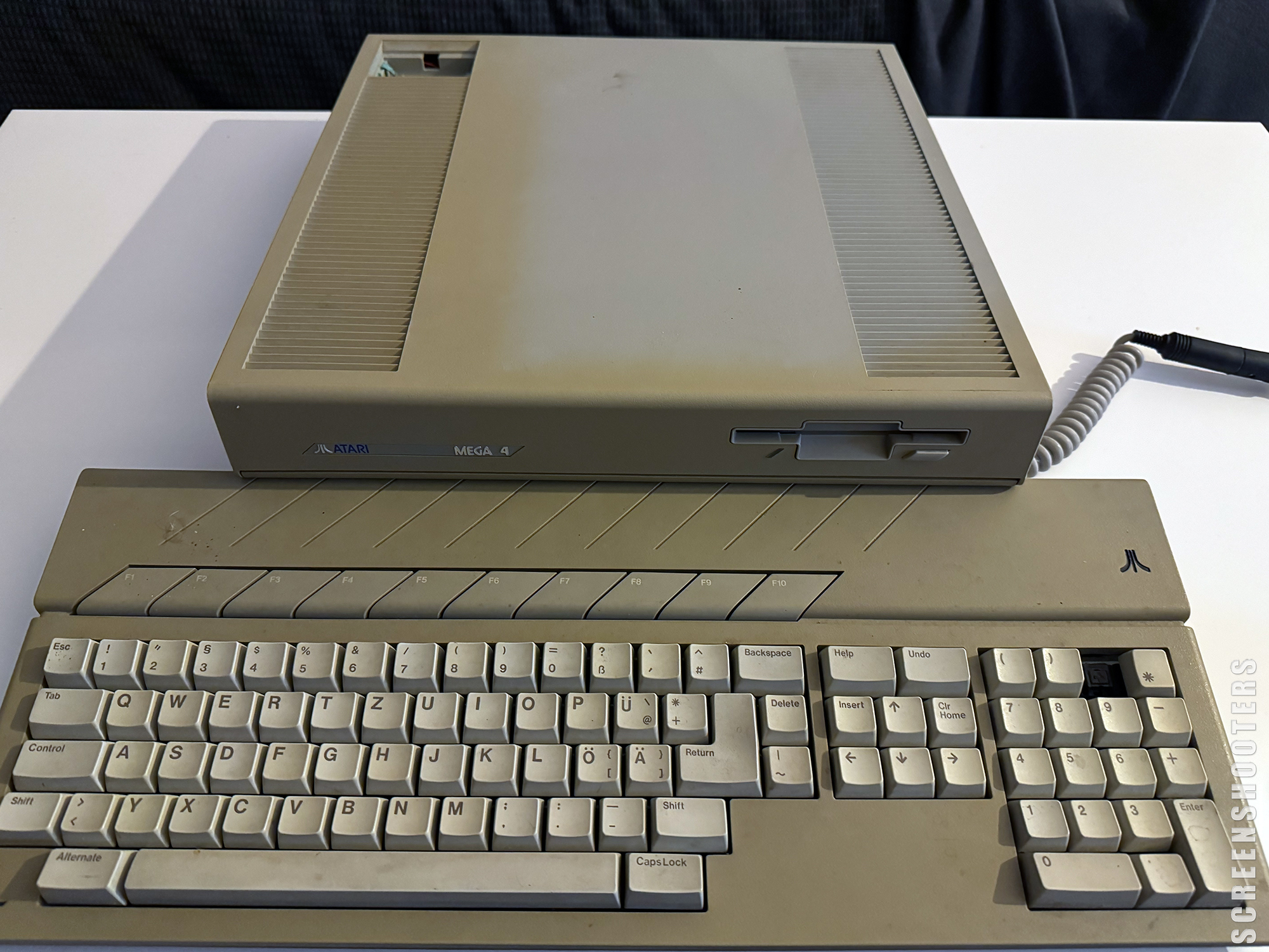

Nachdem auf dem RetroComputerFestival am ABBUC-Bereich nur ein einsamer ST war (ja, wir sind ein 8bit-Haufen, aber... der 16bitter macht sich auf so Events ja schon gut) will ich in der Ecke für Verstärkung sorgen und habe mir noch am Tag der Abreise einen Mega ST4 gekauft.
Ein wenig muss sein Gehäuse noch aufpoliert werden, die fehlende Taste muss ich irgendwie ersetzen (leider ist der Stempel abgebrochen...d.h. ich muss da wohl was drucken und kleben... aber zuerst brauche ich die fehlende Tastenkappe), das ist aber nicht das Haupt"problem" 😉
